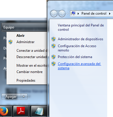

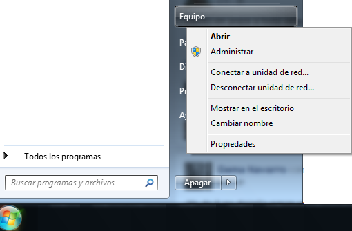

Primero accederemos a Equipo, ya sea desde la barra inicial o sobre el icono del escritorio, y pulseremos sobre él con el botón derecho. Del menú contextual elegiremos Propiedades.
De las opciones visibles, accederemos a la última: Configuración avanzada del sistema.

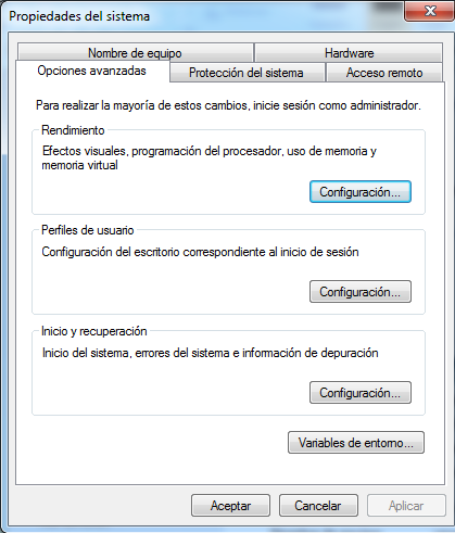

En la pestaña Opciones Avanzadas, Haremos clic en Configuración dentro del apartado Rendimiento.

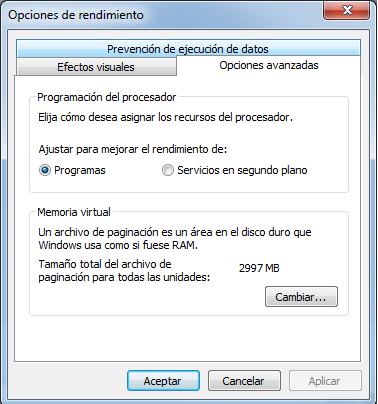

La nueva ventana Opciones de rendimiento, muestra 3 opciones, de las cuales accederemos a Opciones avanzadas y dentro de ella a la sección Memoria virtual. Haremos clic a Cambiar...

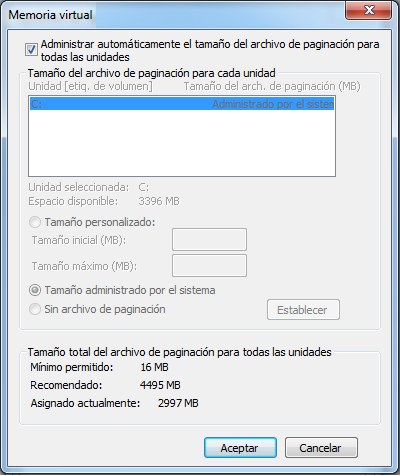

Hemos llegado a la parte final de la configuración de la memoria virtual. Normalmente dejaremos activada la primera opción: "Administrar automáticamente...", aunque, como ya hemos dicho al principio, si la memoria es escasa, podemos indicar manualmente cuál es su tamaño.
Hay que recordar que la memoria virtual no es más que una reserva de espacio en el disco duro en los casos donde los datos no caben en la memoria RAM. Un valor que se recomienda es darle un valor 1,5 veces la memoria física de RAM real.
